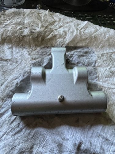

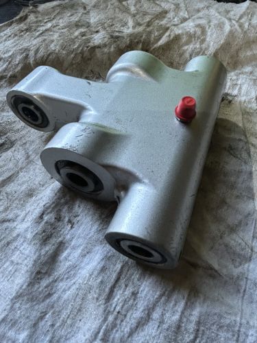

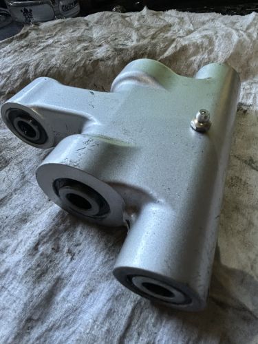

Поглядел я на это дело и решил врезать маслёнку туда. Зазор между втулкой и корпусом рычага - почти по миллиметру со всех сторон. Врезал, прокачал шприцом смазкой и как по учебнику из-под сальников полезла сначала старая, а потом новая смазка.
В принципе, место позволяет и в средние подшипники (крепление линков) воткнуть маслёнку, но насколько я читал за прошедшие два дня, в основном траблы именно с нижними, которые к маятнику прогрессию крепят. Там самый поток воды-воздуха-грязи.
Видится мне, что идея годная и значительно упрощающая тех. обслуживание. Это не колесо с маятником снимать, просто подлез под мот, шприцом несколько раз качнул и готово. Хоть каждый месяц делай.
Как бэ... по мануалу положено каждые 20 т.км. смазывать прогрессию, но кто это делает? Я лично, забивал на это и вот результат. Зато теперь просто каждую замену масла буду подкачивать смазочки.

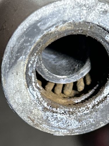

Кстати, а полез я туда потому, что аморт издох. При снятии колеса для замены резины, что-то в аморте щёлкнуло и из него мне на коленочки вытекла струйка масла. Когда в мастерской вскрыли, сказали, что шток был изношен пятном диаметром 1,5 см в месте прилегания к сальнику. Сказали, что это как правило следствие перекоса. А у меня в прогрессии с одной стороны вообще от подшипника 6 ржавых иголочек осталось...

Вот от, "герой асфальта"... С другой стороны почти тоже самое, но сохранилась обойма с роликами и перекоса не было.

Сообщение freeezzzz » 05 май 2026, 21:33
:shock: Это уже не прогрессия, а какая-то дипрессия :D
