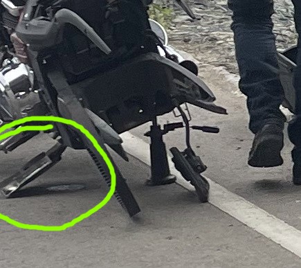

Сообщение akaKot » 10 авг 2025, 14:11
Поймался тот самый, с ноготок, но с острым краем... Хорошо не в дождь, и не в жару... Под Воронежем, прям с утра, только от мотеля отъехали, вместо зарядки и завтрака )))
Хорошо, что запасной в поездки беру без размышлений.

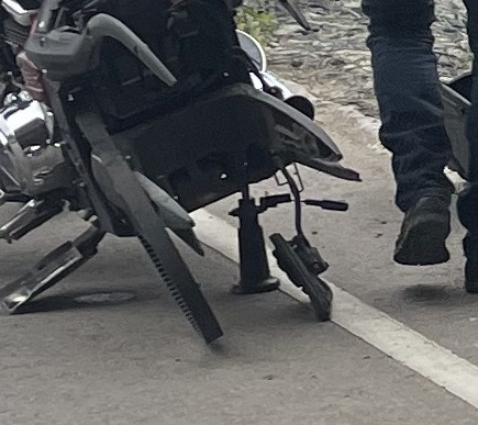

Сообщение akaKot » 10 авг 2025, 14:19
И отличная вещь оказался домкрат, оставшийся от УАЗика. Для машины он лажа, так как из пластика, а для мота самоё то.

Сообщение freeezzzz » 11 авг 2025, 13:20
Дядьк, а расскажи-ка, что это за ебулда у мота торчит слева? Как этот домкрат выглядит?

Сообщение freeezzzz » 11 авг 2025, 15:34
Бутыль я разглядел. Не понял я вот этой штуки:
Нижняя защита чтоль так висит? :D

Сообщение akaKot » 11 авг 2025, 15:44
Так это крышка переднего шкива. На ней же реле-регулятор висит и лень было его отключать, вот она на проводах и висит ))))

Сообщение freeezzzz » 11 авг 2025, 15:52
Так ты мот зафиксил на трех точках: переднее колесо + поднога + бутылка домкрата. А я еще гляжу и думаю, какой странный домкрат торчит слева :lol:

Сообщение Димон Г » 12 авг 2025, 02:13
akaKot писал(а):Поймался тот самый, с ноготок, но с острым краем... Хорошо не в дождь, и не в жару... Под Воронежем, прям с утра, только от мотеля отъехали, вместо зарядки и завтрака )))
А как обнаружил, что камень попал - услышал, что стал звенеть, стукать?
И на первых фотках верхней защиты нету, уже снял или не было совсем?

Re: И меня настиг камешек в ремне )))
Сообщение akaKot » 12 авг 2025, 07:40
Отъезжаем от мотеля и прям очень чётко и громко слышу цок-цок-цок-цок...
Первая мысль — в колесе камешек. Посмотрел — нету. Скинул верхнюю защиту и вуаля, приплыли.
Вечером предыдущего дня, заезжали в столовку с большой парковкой для дальнобоев, густо усыпанную как раз таким мелким гравием, за пару километров до мотеля. А потом с музыкой в шлеме, уставший, рванули до мотеля и видимо не услышал.
