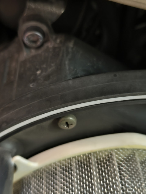

Понимаю, что, возможно, ничего нового, но вдруг кто-то, как и я устал с печалью смотреть на невнятную продавленную соплю-прокладку вокруг воздушного фильтра драги.
Куплено
Шнур силиконовый пористый D3 мм длина 3 метра
https://ozon.ru/t/pTZAbEF
Хватит и метра
Установлено
Плотно. Нраицца!
Брать надо именно пористый силикон (есть не пористый)
Для воздушника драги 3мм, для прочих есть другие диаметры.
Например в воздушном Yamaha majesty 4мм
