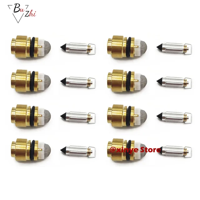

Господа, для тех кто будет брать TOURMAX Рем.комплект карбюратора CAB-Y40, хотел предупредить, колодец для запорной иглы идет без сетки тонкой очистки, так на всякий случай.

Деталь с сеткой тонкой очистки

Сообщение akaKot » 24 июл 2024, 09:38
Сеточка переставляется одним движением пальца. Менять её смысла нет, просто помыть.
