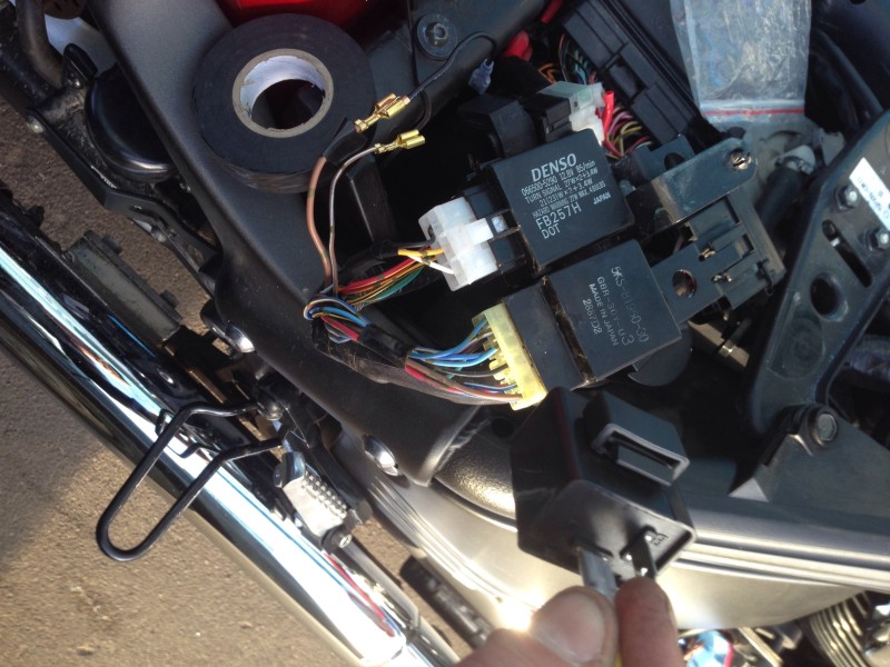

Здравствуйте
У меня реле на пять контактов, и лед подворотники мигают быстро.
Какое реле можно купить на алике и подключить ?
Провода
1 белый
2 кор/бел
3 жел/крс
4 коричневый
5 черный
58388000

По идее, нужно такое же - с поддержкой двух линий. Или два реле однолинейных. Вот тут у стокового реле нагло сперли линию на задние поворотники и все начало моргать без эпилепсии:

Судя по схеме из мануала, пятиконтактное реле - это с функцией самоотключения для USA. Значит и кнопки аварийки нет.
Если заменить на трёхконтактное, то просто надо исключить два провода - белый (сигнал с датчика скорости) и чёрный (доп. масса).
Можно и двухконтактное поставить - коричневый на вход реле, а кор/бел и жёлт/красн объединить через диоды (так как передние поворотники с функцией габаритов) и на выход реле.
