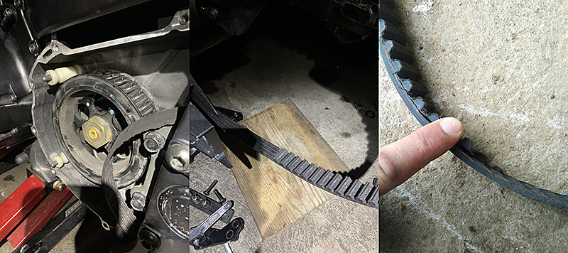

Карлисл этот интересен только РПП профилем зубьев. Такое жрет шкивы меньше и звуки тоже издает меньше. Но в целом по ним очень негативный фон. Хотя, я лично такой ремень катал менее 6 тыщ километров и после его снятия оный выглядел, как новый. Правда, это первый сезон. Тогда я газом работал ооооочень нежно :lol: Ремень этот без усиления рабочей поверхности - ламинации зубьев нет. Если бы не форма зубьев - это почти та же шняга, что и на али. Вон как оно умеет:
Ну, то есть, не просто порвало корд, а сначала с доброй четверти длины срезало зубья. Берехите_швои_шупы_шмолодошти.
