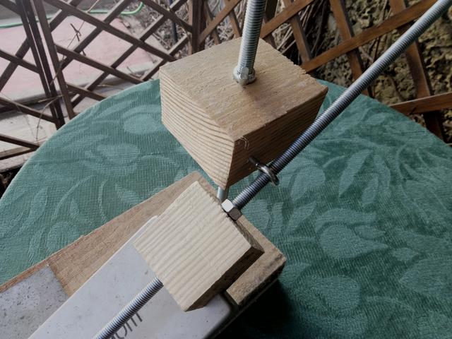

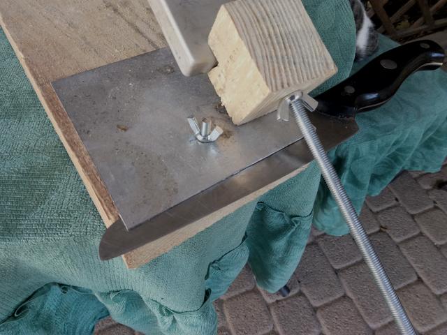

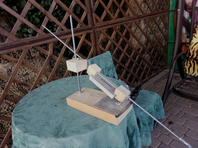

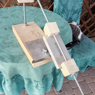

Друзья, всем привет. Решил поделиться с Вами небольшим фотоотчетом из серии "очумелые ручки" или "лучше, чем бухать", как Вам больше нравится.
Превью.
После того, как ножемания бурно ворвалась в мою жизнь, я, прикупив несколько ножей, через некоторое время вдруг осознал, что эти ножи как-то надо точить. Сколько разных умных видосов я не смотрел, сколько не пытался применить разных техник заточки, все-равно мои ножи были тупыми. В итоге был сделан вывод, что кривизна моих рук не позволяет качественно заточить нож без дополнительных приблуд, и поэтому было принято решение приобрести систему для заточки ножей, которая работает по принципу сохранения единого угла в течение всего процесса заточки. Рассматривал вариант покупки на али за 1500 рублей (с камнями), но по отзывам вариант отпал - качество таких дешевых систем соответствует цене. За более-менее неплохие системы типа Lansky или на худой конец Ganzo пришлось бы выложить от 3000 рублей, что лично для меня показалось дороговато. Учитывая простой принцип действия таких систем, было принято решение сделать такую систему своими руками. Своим опытом хочу поделиться с Вами, прошу не судить строго. Задачи сделать суперкачественное изделие, близкое к заводским характеристикам не стояло, в основном "лепил" из говна и палок, что нашел в гараже.
Итак поехали.
Под пиво, а точнее под очень много пива, набросал эскиз.
Далее, затарившись в ближайшем хозяйственном магазине мелочевкой (шпильки, гайки, шайбы и прочее),
а также вооружившись дрелью, пилой и болгаркой, привел эскиз к черновому варианту.
Принцип работы:
Далее встал вопрос точильных брусков. Опять же в целях экономии отказался от покупки готовых, нарезал деревянную рейку
на 5 кусков, закуплена наждачная бумага разной зернистости, и с помощью ПВА наклеена на бруски, а на пятый брусок наклеил старый ремень и натер его пастой ГОИ для финальной полировки.
В качестве прижимной пластины использовал тонкую пластину из алюминия, в последующем из-за недостаточной жесткости
была заменена на более прочную, выпиленную из старого диска от циркулярной пилы.
Вариантов с кронштейном, по которому будет скользить держатель заточных брусков масса, я выбрал самый простой:
брусок с вкрученным в него шурупом-петлёй. Брусок в свою очередь регулируется по высоте для изменения угла заточки.
Ну и покрасил в сутенёрский цвет.
Итак, первые 10 заточек показали плюсы и минусы моей системы. Но самое главное я добился результата. Теперь нож легко режет бумагу и бреет волосы на предплечье, подводы почти идеальные, ровные. Из минусов, достаточно частая переклейка наждачной бумаги (каждые три ножа), большие размеры и вес, а также достаточно длительный процесс заточки ножа (минут 10-15 на 1 нож).
Ну и в завершение раскладку по деньгам:
1. Шпильки, гайки, шайбы - 250 руб.
2. Наждачная бумага 4 погонных метра разной зернистости - 200 руб (хватит на хренову тучу заточек).
3. Остальное было в наличии в гараже.
4. Пиво и электричество не считаю.
Итого: 450 рублей.
P.S. Всем добра! Пусть Ваши ножи будут острыми только в мирных целях.

Сообщение freeezzzz » 20 апр 2019, 10:18
Весьма и весьма кошерно. Респект!

Сообщение sea1sea » 20 апр 2019, 10:53
Как по мне так она (установка другого слова нет) какая то она немного того, большая какая то, ну если конечно, нет в планах вокруг нее сарайчик поставить. Зачем ручка то такая, ты чего ножи двумя руками точишь, может с другой стороны еще одну приделать, и звать друга, ящик пива и "не мешай мать, не видишь мы тута тебе ножик поправлять будем" :lol:

Сообщение aimar » 20 апр 2019, 15:20
Да, шпильку в планах сократить. Руки не дошли, так как болгарка и эта система живут в разных локациях. В принципе размеры большие - да, но сарай строить не надо. Поместится в кладовке, работать будет удобно в любом помещении площадью более 5 кв.м. на небольшом столе.
По поводу готовых точилок такого же типа на али, типа такой
https://ru.aliexpress.com/item/RUIXIN-P ... ff59e0312e
в отзывах пишут, что камни в комплекте почти одноразовые. То есть надо будет докупать еще и цена вырастет до 2000 руб.
sea1sea писал(а):Зачем ручка то такая, ты чего ножи двумя руками точишь
Ручку установил от старого напильника. С критикой согласен, можно было поаккуратнее сделать.
