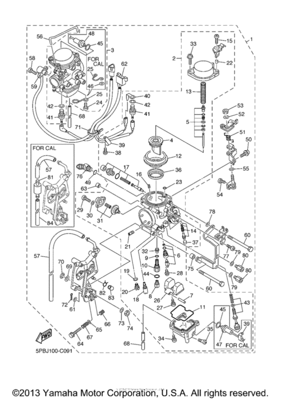

Мы про позицию 20 говорим. А 63,8 — это позиция 21.

Хорошо, если пускаться во все тяжкие - а если винты качества вывернуть оба - и под лупой изучить?
И если ничего не видно будет - взять и поменять местами?
По жиклёрам, если я правильно понимаю механику карба, на ХХ питание идёт через pilot jet-ы - длинные такие жиклёры (номер 18 на картине ниже), калибр у них обычно 17.5, либо с джет-китом могут идти 22-е.
Я не знаток до такой степени, чтобы прогнозировать, как поведёт себя на хх изношенная пара "распылитель-игла" (распылитель - деталь номер 32) , может ли подсасывать на ХХ через зазор между иглой и распылителем.
Несмотря на то, что на ХХ всё определяется в основном винтом качества, всё=таки пспрошу - иглы нормально стоят, их не "выбило" вверх при сборке, они нормально стоят в заслонках, комплектны, то есть весь набор шайбочек на них сидит, и всё заканчивается пружинкой?
