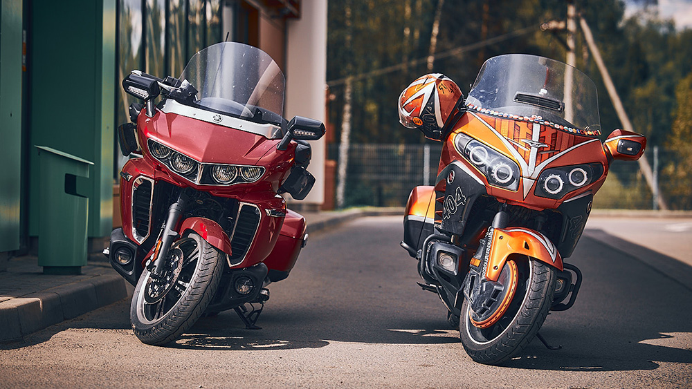

Сообщение Dee Troy » 15 май 2020, 20:04
Случайная встреча на заправке)))

Re: Бортжурнал: Honda GL1800 F6B. Stella
Сообщение Sanchez » 20 май 2020, 10:25
У всех карантин, а у Макса сезон)))
Хорошему коту и в декабре март ©
А на последнем фото рядом со Стеллой это новый Голдолёт, который приспортивленный?
Steel Rats MCC
Сообщений: 7490
Откуда: ползу в сторону Таиланда
Мотоцикл: мопед
Сообщение Dee Troy » 20 май 2020, 10:39
Sanchez писал(а):У всех карантин, а у Макса сезон)))
Это Имаха Венчур 1.9)
