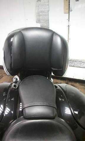

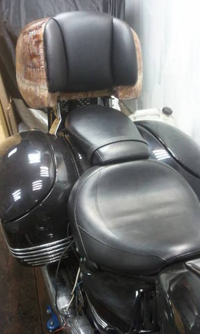

На суд и разнообразие, выложил свой колхоз.
Очень хотел центральный кофр, вписывающийся в стиль лайнера с корбиновскими кофрами, то, что на рынке либо внешне не нравится, либо стойт как чугунный мост с кованными фонарями. Поэтому делаю кофр на свой вкус и цвет, хотя может не только мне понравится результат.
Общая форма взята с формы бака, только расширенна и в высоту побольше. Весь процесс можно разделить на 7 этапов.
1- Изготовление болванки (макета), его делал из фанеры и пеноплекса, в конце его покрыл шпатлевкой и болванка готова.
2- Стальной крепеж к мотику, сделали на заводе под заказ из 6мм стали, покрасил сам как смог :D (обошелся в 3к)
3- Дальше с болванки снимаем колхоз-матрицу (фото где то просрал).
4- С матрицы получаем так сказать кофр, который еще доводил до ума, места стыков крышки с кофром, все крепежи, замок.
5- Спинку сделал из фанеры промазанной эпоксидкой, чтоб не гнила. Паралон и эко кожа.
6- Покраска.
7- Налепить три полоски.
Фото ниже.

Когда боковые кофры одеты, он смориться не большим и по размерам вполне гармоничным. По мере продвижения процесса буду добавлять фоты.

Размер кофра в первую очередь делал чтоб красиво было, по высоте туда влазиет один шлем, по ширине полтора :D . На дне есть углубление для стального крепеже (2см), за счет него и самого крепежа не видно и уномера верхнюю строчку закрывает, плюс он длинный, сегодня сделаю фото в разборе, чтоб представить его размер.

Сама подушка не будет толстой, за ней будет прятаться механиз регулировки этой падушки, наклон, выши-ниже и т.д. Во общем я заморочился, хотя если, что можно сделать и просто толстую подушку, там уж как попрет.

Помню). этот по сути не большой, ширина 50, длинна 70, высота 35 или 40, это примерный цифры, там плюс минус пару сантиметров. Как этот доделаю, сделаю еще один, для города так сказать, он будет почти в два раза ниже, там будет жить саб.
