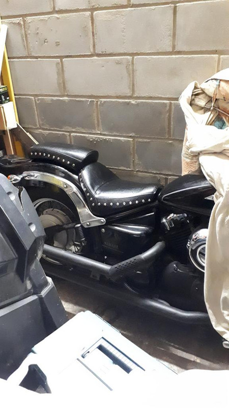

Драга 97 года, заднее седло треснуло за ночь ни с того, ни с сего, само. Дермантин уже был изрядно жесткий. Переднее седло уже было перетянуто, и материал мне нарочито не нравился. Был он каким-то серым, матовым. Когда на нем сидишь, не видно, но "несовершенства кожи" меня расстроили. Плюс, точнее минус - после 70км отваливалась поясница- наклон силенья вперед, и выходит, что сидишь не на жопе, а на пояснице.
Выглядело так:

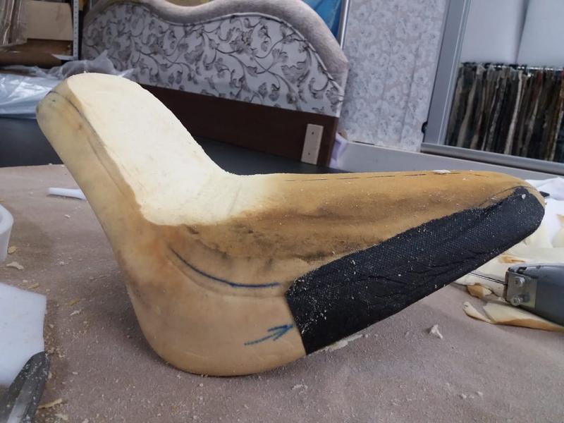

Была найдена мастерская, поставлена задача на изготовление чехлов, изменение анатомии в рамках возможностей седла, и дело поехало:

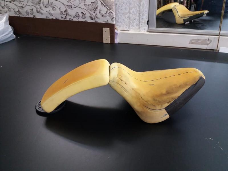

Снято лишнее со спинки, чтобы не сидеть на пояснице
Сидушка подросла в ширь, т.к. среднеевропейская мадам Сижу габаритнее коллег из Восточной Азии

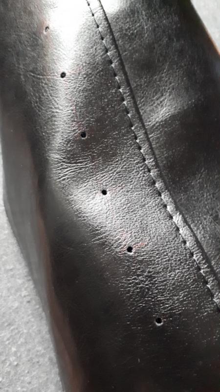

Ателье отказалось вшивать заклепки под предлогом того, что пресса у них нет, если хочешь - занимайся сам. Ок, купил пресс, пробойник, матрицы под хольнитены и поехал пробивать сам.
Размечаем
Дырявим
Клепаем
Самое стремное - момент разметки. Прлмахнуться нельзя, вспотел в тот момент конкретно. Пробить и прлклепать - дело техники.

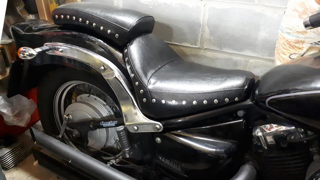

Идем снова в ателье и возвращаем швее чехлы. Через сутки седла обтянуты, ппзнут клеем и блестают заклепками.
Дермантин подбирался самый чоооорный, и не ошибся по-моему выглядит отлично.

Думал о мустанге, но не сидел на нем, а только по отзывам покупать не хотелось. Тут примерки были и прочее.. задней сидушке тоже добавили объема, мягкости и убрали нисходящую горку к переднему седлу. Ремень на фото не попал, но ничем не отличается от штатного.
Забыл написать, что мот покрыт консервантом, потому такой мутный.

Выглядит ужасно топорно. Надеюсь, по ощущениям таки лучше :)
Сообщений: 8987
Re: Как перешивали сёдла на xvs.
Сообщение clckwrkorng » 12 янв 2019, 18:56
Арчи писал(а):Выглядит ужасно топорно. Надеюсь, по ощущениям таки лучше :)
Поддержу. Сравнение первой и последней фотграфий поста несколько не в пользу апгрейда. Почему было не объединить обе половины одной визуальной линией, если так глубоко всё переделывалось? Или почему начало заднего седла было не сделать подпором позвоночника пилота?

Оба седла маленькие. Раздуть их в размере без переделки каркаса никак не выйдет. Не исключаю, что на классике дела обстоят лучше. На линию пох, т.к. заднее седло имеет скат вниз, теперь хоть сидеть можно. Вообще сёдла на этом мотоцикле мне нравятся меньше всего.
