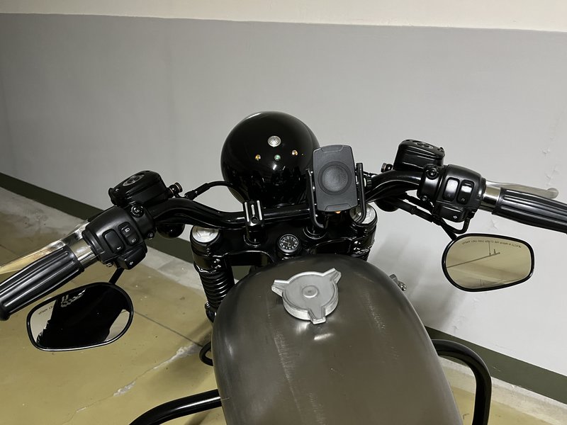

Сообщение Василискъ » 31 дек 2022, 17:17
Друже, подскажи, кнопку с системой сам делал или покупал? Если покупал, то где?

Сообщение jinro375 » 01 янв 2023, 13:37
Сам сделал

Сообщение Василискъ » 01 янв 2023, 14:43
Крутяк! Я схемы попрошу? Есть мысль от иммобилайзера заморочиться, но если есть рабочая технология, с удовольствием попробовал бы.

Re: Corona Road Star bobber 2020
Сообщение freeezzzz » 01 янв 2023, 17:18
Да на али эти системы от штуки рублей. За две будет и без ключа, и пульт. Можно увести эту функцию на смартфон. Экранчик тап и пихло врумврум.
Остается только найти место, куда присунуть блочок. В данном случае ему в фаре место нашли. Кстати, часто коннектор ровно там и расположен. И если влезть в фару и закоротить нужные проводки, можно запустить двигло без ключа. Казалось бы, нафиг тогда морочиться с этими ключами вообще. Но в стоке какая-никакая система сопротивления угону - блок рулевой. Если система запуска без ключа оставляет механизм блокировки рулевой, тогда не важно, с пульта, с телефона оно запускается. Но возникает потребность таскать с собой ключ для снятия блока рулевой. А это ставит под сомнение установку бесключевого пуска. Исключающие друг друга по смыслу решения, как по мне. Или развивать решение в сторону внедрения механизма блока рулевой от д/у, или хранить мопед под охраной без блока рулевой, что ведет к ограниченному его использованию. Сдается, тут последнее.

Сообщение Василискъ » 01 янв 2023, 18:15
На моей драге как раз блокировка ставится только умышленно. Если ключ провернуть. А так меня не смущает ключ в кармане, если система тебя "узнаёт". На крайняк можно в перчатку зашить - помахал рукой и заводись себе на здоровье. На новых харлеях такая приблуда по умолчанию стоит или докупается за 30 тыров. Потому и интерес. Есть информация, что народ заморачивался, но это тоже около двадцатки выходило - типа релешки не выдерживали и прочее. Почему простой иммобилайзер им не подошёл, я так и не понял.
По поводу угона я не сильно парюсь - нарики и так не заведут, а если захотят угнать - мот легко грузится на борт силами трёх крепких ребят даже с блокировкой. Тут лучше жука ставить с GPS, а потом находить с битами наперевес.

Сообщение freeezzzz » 01 янв 2023, 19:50
Так то вопрос суммы факторов. Глянь, много ли тяжелых крузеров тырят. И потом, откатить мопед на нейтрали с возможностью рулить и катать мопед по кругу - несколько разные атракционы. По мне, маяк и сигналка - это одно, а бесключ совсем другое. Вытекающее из первого. Но никак не заменяющее. Если поставил сигналку и маяк, развитие в бесключ вполне логично. Но не наоборот. И вопрос блока рулевой остается. Ни к чему не призываю и ни в чем не убеждаю.

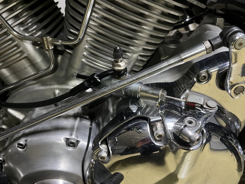

Сообщение jinro375 » 03 янв 2024, 17:07
Приветствую!
Откатали очередной сезон вместе с CRS. +2300км.
Список изменений в этот раз такой:
- заменен ГТЦ переднего тормоза с 15мм на 11/16" (HD 41700738 45105-05A, Touring ‘96-07),
- установлен гидравлический привод сцепления (master cylinder HD 46113-02D 11/16", slave cylinder 19mm, ход штока 8mm),
- установлена защитная дуга от HD Touring (родная пострадала в дорожном инциденте),
- на стоковые выпускные трубы установлены слипоны от HD Fat Boy.
Ремонтые работы:
- заменено уплотнительное кольцо краника бензобака,
- заменен ведущий шкив + вал (бюджет $700+)
Ждём следующий сезон...

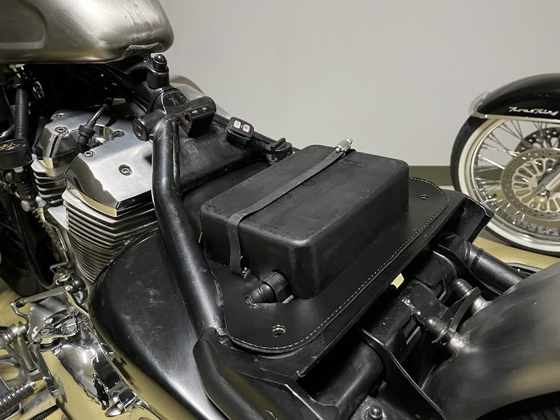

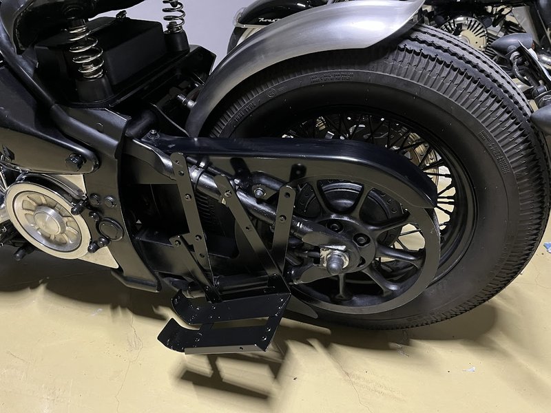

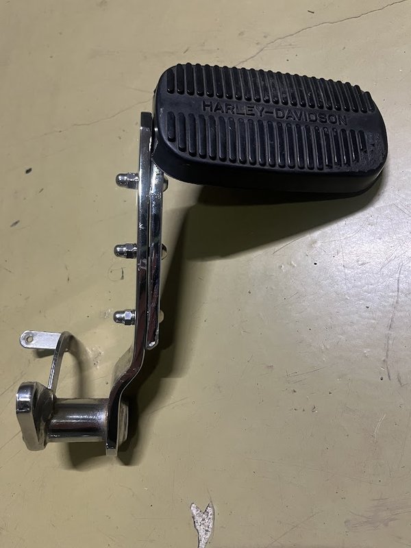

Сообщение jinro375 » 29 дек 2024, 09:42
Приветствую!
Ещё один сезон вместе с CRS.
В этот раз:
- починил педаль заднего тормоза, которая была повреждена при инциденте, сделал из двух одну,
- сделал новое крепление для сумки на маятнике с поддержкой нижней части,
- сделал новую крышку аккумулятора,
- заменил силовые кабели на 4AWG, надеялся, что это улучшит запуск, но нет,
- заменил стартер на купленный на ebay, он крутился даже туже родного, переставил щётки на старый, посмотрим...

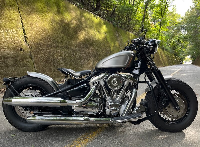

Сообщение freeezzzz » 05 янв 2025, 15:12
Выхлоп так низко. Цепляет чуть в наклон на повороте? :)
Чашка меж котлов от харля определенно ему больше идет, чем родная. Дуги черные - ваще без вариков, эти почти потерялись из вида и не портят облик байка. В отличии от прошлых в хроме. Фара стала более гармоничной формы к остальному образу. Имха, с выхлопом беда. Верхняя труба вполне вписывается, даже при учете пенсо-огурца. А вот нижняя труба явно говорит, что она от байка много более обвешанного и тухлого. Прошлый выхлоп располагался вроде и не выше, но видом своим был более подходящий прочим чертам с агрессией в этом байке.
Еще, крышка мидлдрайва в хроме тут как-то не вписывается. Вэшка двигла в последней версии лаконично подчеркнута крышками с хромом и харлючей тарелкой. Но справа крышка гены матовая, а слева крышка мидлдрайва в хроме. Радуга, блин. Я бы их обе в черный закатал, чтоб от прекрасного на вид двигла не отвлекали.

Сообщение jinro375 » 06 янв 2025, 16:25
Благодарю за комментарии! Выхлоп не цепляет так, как на такой резине, да и на таком моте в целом особо закладывать не хочется. Сумка слева бывает цепляет, я даже уголок приклепал.

Сообщение Gold Star » 04 фев 2025, 11:04
jinro375 писал(а):Приветствую!
Ремонтые работы:
С новым годом!
установлен гидравлический привод сцепления (master cylinder HD 46113-02D 11/16", slave cylinder 19mm, ход штока 8mm), Можно по подробней по установке гидравлического сцепления какой ход главного какой ход рабочего по замерам трос тянет 12-14 мм ????

Сообщение jinro375 » 10 фев 2025, 17:36
Приветствую!
В процессе "эксперимента" протестировал несколько конфигураций.
Использовал 2 типа HD MS - 15mm и 11/16", 4 типа SC: 12.7/14/16/19mm.
Для сравнения, с помощью ручных весов измерял усилие на рычаге сцепления (полный выжим).
Начальная конфигурация (трос): рычаг сцепления HD Sportster, трос 120см HD Sportster, рабочий ход троса 15мм, усилие на рычаге ~10кг
Варианты:
MC SC ХОД УСИЛИЕ
15mm 14mm 10mm ~6-8kg
15mm 12.7mm 13mm >10kg
11/16” 14mm 13mm >10kg
11/16” 16mm 13mm ~8kg
11/16” 19mm 8mm ~7kg
По ощущениям ход 8mm (MC 11/16 + SC 19mm) - это где-то в районе минимально допустимого.
Пробег с того времени ~5000km.
Считаю конфигурацию MC 15mm + SC 14mm оптимальной.
Оставил MC 11/16" + SC 19mm для симметрии (тормоз такой же, 11/16").
Шланг сцепления - AN3 110cm.

Сообщение Gold Star » 12 фев 2025, 12:19
Спасибо за подробный ответ , я пробовал главный с 14 мм и рабочими 14 мм ход 12 мм с 16 мм ход 10 мм и с19 мм там вышло да 8мм да выжим стал легким но 8 мм не хватает слышно как шестерни звенят , нужен главный с большим диаметром , но затея мне нравиться нужно найти главный от стратолайнера там 16 мм и ход поршня больше , я пока вернул на трос но удлинил лапку на 12 мм и что получилось на стандартной лапке с барнетовским сцеплением и усилиными пружынами выжим был 9,5 кг на удлененом рычаге 6,5 кг стало и ход 14 мм ценна вопроса кусок метала и два часа работы работает просто бомба
