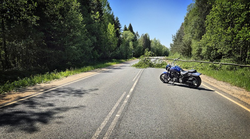

Внезапная облава лиственного на знакомой дороге:
Нет, снова пневму я ставить не буду. Теперь точно. Надо было до ее установки выставить высоту подвеса, как сейчас. Рулится, ну просто сказка! По этой дороге 50 километров плавных поворотов с отменным покрытием. В будние там почти никого - каждый поворот 140, не менее. Как он выкапывается на выходе, арррр!!!! Чистая ярость, чистый кайф! С пневмой на тех же поворотах я так не заходил и так не выходил из них. На пневме так не закладывал.
Скорее всего, при следующем снятии колеса для шиномонтажа, еще чутка зад опущу. Реально вопрос миллиметров. В этот раз подвес поменялся на менее чем сантиметр. Но или привычка к пневме так сказалась, или оно действительно так заметно влияет. Байк валять в поворотах стало едрически в кайф! И если сразу после замены подвески я списывал это на привычку. То теперь, после 11 тыщ в привычку верится слабо.

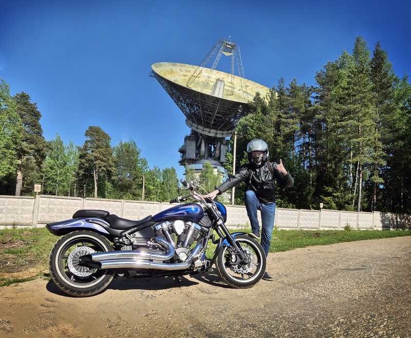

Докатил таки до этой вундер-вафли на периферии Калязина. Товарищ-эндурист не врал, дороги прям подле точки назначения такие, что очень хочется найти поставившего подпись в их годности, перерезать всю его всратую семью и ими же закатать актуальные ямы. Из трех сотен километров моего пути туда, две сотки по известному маршруту почти идеального качества. Следом три десятка дороги похуже. Тем не менее, в светлое время суток там можно не падать ниже 100кмч. А вот оставшиеся 60 километров около Калязина с периодическими засадами - глубокие ямы размером с колесо грузовика.
Одну из таких я видел по пути туда. Вот же срань! Именно в нее я влетел обоими колесами на обратном пути. Оба и помял. Переднее почти не заметно. Заднее помял похоже, как это же колесо в 2017. ИЧСХ, оно держит давляк! Кобра на нем как раз открутила 27 с половиной тыщ, только-только начала квадратить. На ней даже протектор еще виден! Тыщи через три ее менять. Отвезу колесо в РЛД, поправят, заодно там и обуют новую кобру.
